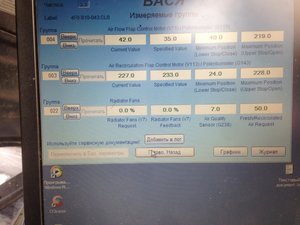

    Всем здравствуйте! Сегодня решил я проверить этот датчик, задолбали эти КАМАЗы вонючие! Ну и беру зажигалку и газом на него , а заслонка - ноль эмоций. Фигня думаю , ща дам ему загрязнение и подношу его кикрышке маслоналивной - тажа фигня! Снял показания в 8-м блоке в измер-е величины, 22-я группа там в 3-м окне показывает 7.0- т.е. Не требуется рециркуляция! Вот я и думаю есть ещё способ его проверить( может по сопротивлению) . Экзист вообще обурел с ценами на него 7-рублей!!!!когда на ебее 23 бакса! image.jpg

    Спасибо за статью. Я в принципе так и делал. Получается я и картерными газами на него дул и газом из зажигалки а заслонки все-равно не закрываются. И ещё вопрос , в меню сетап в климе режим рециркуляции не важно включён или нет?

    Важно. Он должен быть включен, что бы заслонки начали двигаться

    Это к сожалению результат не именило

    Это к сожалению результат не именило. И влияет ли на работу датчика режим экон?

    Ну я и так и сяк пробовал...

    Вот у меня он тоже неадекватно работает. Насколько быстро эта система должна срабатывать?
