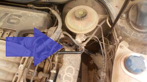

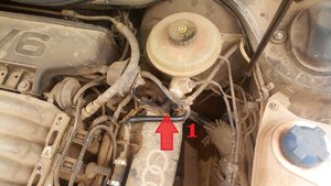

    Этот датчик(1) будто вырван с корнем, хотя вытащить не смог, провода все же не оторваны.
    Что за датчик, подскажите, пожалуйста.

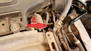

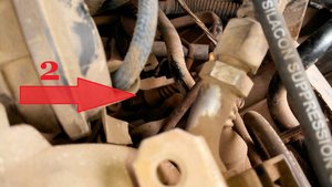

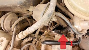

    И ещё вот по ентому датчику(2) интересует - это ДТОЖ(ищу его)???

    Вроде под номером 1 датчик давления масла а 2 дтож

    Под первой цифрой датчик хола, второй дтож на мозг (двух контактнй)

    Спасибо, не пойму пока, как подлезть к ДТОЖ, что можно убрать, открутить по пути к нему?
    Вот эту железку сложно открутить?
    Датчик хола, говорите?

    Этот датчик на AAH находится с левой (противоположной) стороны мотора, ниже впускного коллектора.

    Да извеняюсь под номером 1 датчик холла а датчика темп. 2 штуки слева и справа

    Да, спасибо, на фото определили уже. Не могу даже руку к нему дотянуть, не то что фиксатор снять и фишку.
    Про два знаю, второй(на приборку) вроде разглядел где он. Думаю как к ДТОЖ долезть, снял, то что на железке(синяя стрелка), но толку мало пока.
    Хотелось бы реальных владельцев ААН услышать, кто менял ДТОЖ.

    Сними пластик с надписью V6 и доберёшься до всех датчиков

    Там два болта на 10 и трубки ВКГ и снимается он

    Да и с шумоглушителем (тот самый "пластик V6") на месте все снимается, но без него конечно поудобнее))). Только с трубками ВКГ от клапанных крышек к нему поаккуратнее - родные ещё стоят, пластиковые, имеют свойство рассыпаться в руках от малейшего прикосновения)))
    Да и кстати, для чего до них добираться?
    Смотрю, обратного клапана на трубке от ВУТ к впускному коллектору нет (вкрячен кусок шланга на хомутах), соответственно нет и трубки к ресиверу на печке - как же работает клапан рециркуляции? Или не работает и это особо не беспокоит?.
