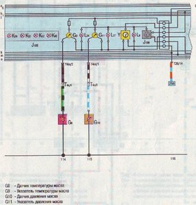

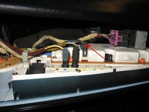

    На какой разьем на полной приборной панели приходят провода от датчиков температуры и давления масла??? ато они у меня под капотом оборваны кем то были.
    А100, 45к, 2,8V6

    На дополнительных приборах сзади 2 штырька торчат.Верхний на давление масла,нижний на температуру.

    Привет земляк! У меня на них й плоская фишка на 5 проводков...проводки идут к основной панеле и припаяны к основной плате.

    Вот тебе схема и фотка разъема:

    оно!!! Спасибо!

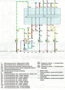

    А можеш еще посмотреть 2х контактный датчик давления для мульта - лейки???

    схему...какого цвета идут на него провода (двухконтактный датчик давления для мультов)

    он на голове у меня стоит на одной магистрали с одноконтактным датчиком давления

    Этот бочонок имеет внутри один датчик на показометр (G 10) а второй на приборку на мультики 0.3 бар (F 22). Второй одноконтактный датчик у тебя на 0,9 бар (F 1) тоже идет в приборку на мультики.

    ууууу...интересно даже...я думал что 2х контактный боченок исполняет роль выключателя между двумя проводами...для мульта - масленка

    теперь понятно почему масленка горит все время если провода на боченке поменять местами
