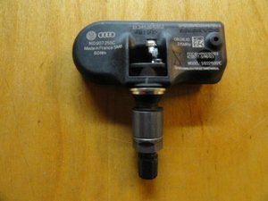

    Я не знаю, как это работает на Lexus, но у меня А5 2009 года с системой TPMS (Tyre pressure monitor system), что в переводе означает Система Контроля Давления в Шинах. И в каждом колесе, включая запаску-докатку, стоит датчик. Номер датчика 1K0 907 255 C.

    123
    A5 2.0T
    вот так он выглядит

    На американцах используются система с датчиками в колесах. Срок службы датчика от 3 до 4 лет в зависимости от климатической зоны эксплуатации авто.

    На европейцах я думаю тоже датчитки стоят на колесах. Легко определить по внешнему виду "соска" на колесе. Если он прикручен гайкой, и скорее всего иметт металлическое основание - то это датчик. Если полностью резиновый, то датчика там нет
