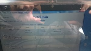

    У меня вот такие показания
    И что значит менять надо?
  19. quattrosens
    quattrosens Старожил
    21 сен 2010
    17.162
    Франция
    Это не большая разница ...забей
  20. allroad1976
    allroad1976 Завсегдатай
    14 ноя 2011
    835
    Мурманская обл.
    Allroad 2,5TDI 01г
    Точно забить?!:)
