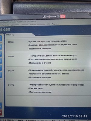

    Добрый всем день у меня такой вопрос не включается кондиционер вроде запускается и тут же встает, вот такие ошибки выкидывает по кондиционера

    Ну ты бы хоть машину и мотор написал, если заполнить профиль ума не хватило.
    Вангую, что с4 или подобное с компрессором zexel и мотором о 5 цилиндрах.
    Если так, то вариантов не много.
    Замена компрессора.
    Замена/чистка датчика на компрессоре.
    Кодировка климата на другой компрессор.
    Для уточнения диагноза зайди в самодиагностику климата и перечисли ошибки из неё.
    Как входить и пользоваться ищется по
    Самодиагностика климата Ауди 100 c4
