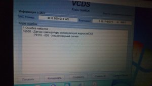

  1. Ales81
    Ales81 Новичок
    6 июл 2012
    34
    А4/8к 2.0TD 08 г.
    Камрады, прошу помощи! А4 b6 1.8 quatro двиг BEX. Стали по очереди вылезать ошибки - сначала по датчику на выходе с радиатора G83, потом вылез и второй G2. Следом за ними появилась ошибка 18339 - БУВ блок упр. вентилятора радиатора J293. Поменял оба датчика температуры. Ошибки по датчикам исчезли. По БУВ J293 осталась. И вот такая картина после замены датчиков. Куда дальше рыть не понимаю. ХЕЛП!!!

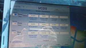

  10. Ales81
    Ales81 Новичок
    6 июл 2012
    34
    А4/8к 2.0TD 08 г.
    Приветствую братья аудиоводы!
    Вот добрался до датчиков снова. Вобщем G 62 купленный новый оригинал, выкинул нахрен +9 при +21 на улице перебор. Разломал разъем с пинами нарастил провода (кстати датчик показывал +9 при нарощенных проводах стал показывать +7. Это из-за 7 см. провода лишнего?). Воткнул старый датчик во что показывает на холодную. см фото.

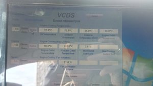

  11. Ales81
    Ales81 Новичок
    6 июл 2012
    34
    А4/8к 2.0TD 08 г.
    Кстати по БУВ ошибка после замены G62 больше не появлялась. Но появилась по термостату 1770 P1292-004.
    По датчикам на выходе с радиатора температура растет одновременно с двигателем. Стрелка на приборке ведет себя адекватно вроде. Доходит до 90 и стоит там все время. По термостату % начинают скакать примерно при 102 градусах на двигателе и радиаторе. Пробовать еще датчик менять G62 чтоб показания были более близки друг к другу? И термостат менять?
  12. sanya-1
    sanya-1 Старожил
    15 дек 2003
    14.534
    Термостат менять однозначно. Датчик я бы тоже заменил. У меня все одинаково кажут.

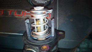

  14. Ales81
    Ales81 Новичок
    6 июл 2012
    34
    А4/8к 2.0TD 08 г.

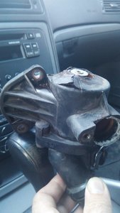

    Привет. Продолжаемс! Достал вчера термос наружу .Вот такая картина см. фото. Это почему так получилось? Если новый поставлю также не выдавит? Не могло же это из-за разности показаний датчиков температуры в 4 градуса произойти?
  15. sanya-1
    sanya-1 Старожил
    15 дек 2003
    14.534
    что-то пошло не так....))) Впервые с таким встречаюсь... Разбери корпус и выясни, во что тело термостата там так уперлось, что жопу выдавило наружу... Фотки выложи - интересно...
    Скорее всего термостат просто устал...
    Чисто теоретически, конечно, можно предположить, что из-за неверных показаний датчиков, реальная температура в системе была несколько завышена, что и привело к разрушению пластика...

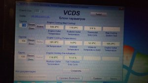

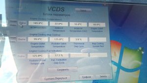

  19. Ales81
    Ales81 Новичок
    6 июл 2012
    34
    А4/8к 2.0TD 08 г.
    Термос разобрал, ухи оторваны шток вылез на максимум. От руки с усилием запихнул шток обратно. См фото.
    В 3 й раз поменял G62. По компу, при прогреве G62 до 93-94С начинает расти температура на G83 но показания термостата не изменны 3,9 % и пропеллеры молчат. Бензин стало переливать конкретно, троит, дымит. По компу до 40 литров доходило. С утра еле завел дым столбом!! Потом во время движения заметил что по термостату проценты подскакивают на 2-3 секунды до 8% и иногда до 16% и возвращаются обратно на 3,9. Пропеллеры включаются на 17% и выключаются через 5 секунд. и так повторяется раз 5 пока температура на радиаторе не опустится до 96-97С.
  20. Ales81
    Ales81 Новичок
    6 июл 2012
    34
    А4/8к 2.0TD 08 г.
    Ездил с кондеем часа 1,5. Предполагаю это и послужило перегревом. Вентиляторы как то не понятно себя ведут. Включатся-выключатся и так молотят вкл-выкл. И не на всю мощь.
