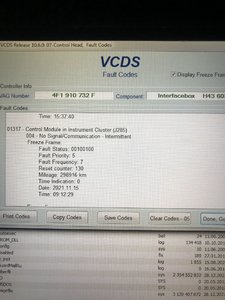

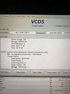

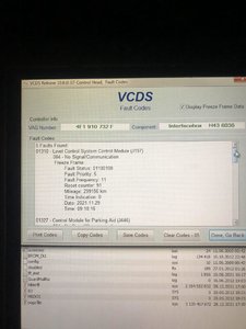

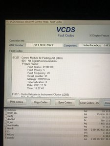

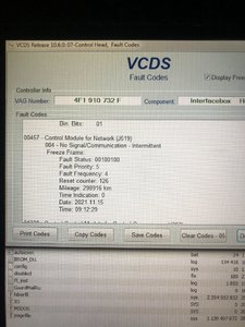

    да тут пневма стала выдавать непонятно. Отваливаются от головы блоки. Когда блок инитится-все работает.
    наука о контактах где то..знать бы куда лезть.
    раз на стоячей машине один из датчиков ускорения положительное значение выдавал. Вот я и поинтересовался.
    А тут явно что то по соединению.
    вроде в ногах водителя и пассажира находятся соединительные разьемы, гляньте плз ельзу
