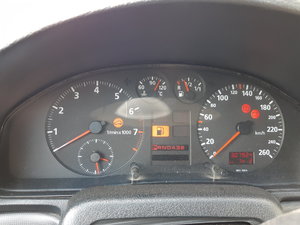

    Народ всем привет. Подскажите в чем может быть проблема? На холостом ходу авто начинает греться и выдавливать антифриз в расшеритель, грешил на термостат, заменил его, ситуация не изменилась, пытался выгнать воздух с системы, все без успешно, воздух будто снова засасывает и давит антифриз в бочок, вот теперь думаю может прокладка ГБЦ? И если это действительно она, то какие ещё симптомы должны быть что бы зря не разбирать?
