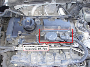

    Почему думаете что клапан вкг?
  7. Allforaudi
    Allforaudi Партнеры АК
    29 янв 2016
    6.879
    Porsche Cayenne
    Замените клапан вкг на новый , только оригинал стоит он не так дорого около 4500 . 06F129101R ЕСЛИ ДВИГАТЕЛЬ BPJ , 06F129101F ЕСЛИ ДВИГАТЕЛЬ BYK.

    Двигатель BPJ,так если не сложно можете объяснить связь??
  9. Allforaudi
    29 янв 2016
    6.879
    Porsche Cayenne
    около 10 лет назад был случай , перебрали мотор давление как горело так и горит. Долго мучались , вернули деньги за ремонт мотора . Потом заменили клапан и все , о чудо . Вот такой был опыт . Такая же проблема и на современных моторах , только интереснее , то мотор дымит как паровоз , то троит , то сальник задний вырвет .
