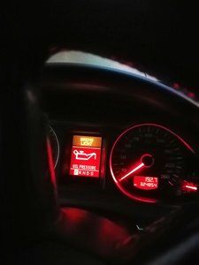

    Всем добрый день! Владею машиной А6С6 3.0 Тди 2004 года, седан. После замены масла через некоторое время появились проблемы. А именно, когда машина стоит всю ночь на утро появляется ошибка Давления масла, после запуска машины заново она исчезает, либо если проехаться 100м. Бывает появляться, бывает нет. Датчик давления масла поменял, ничего не изменилось. На диагностике ошибка не сохраняться. Что это может быть? Подскажите пожалуйста.

    Какая ошибка то??? Может фото поможет решить вашу проблему

    Дз
