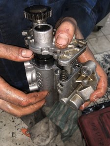

    Доьрой ночи,помогите пожалуйста нет давления масла Audi A4 b8 2.0TFSI 2009год мотор CAEB
    Давления на холодную 1.9-2 бар,когда прогреваешься постепенно падает давления до 0,на оборотов 2000-3000т поднимается до 2-3 бара,баланс валы и цепь меняли 15т назад.
    Горит красная масленка и ошибка Switch off engine and check oil level
    И датчик уровня масла показывает максимум не думает.
    Сняли поддон все чисто.
    Фото насоса прикрепил,не знаю куда копать,до этого стук был верхней крышки фазорегулятор на прогретую на малых оборотах.
    Масло меняли не помогает.

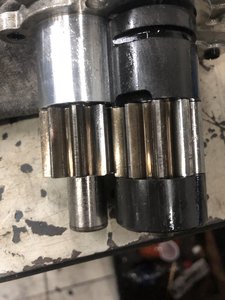

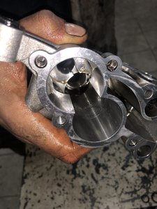

    Мне кажется насос тоже умер так как сильный износ
