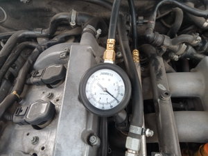

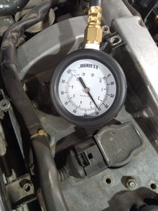

    Первое: в рампе давление 2 Атм. Заводится нехотя. После того как глушим, давление сразу падает на ноль. Это раз.

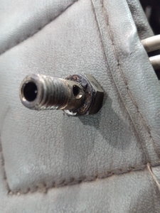

    Продолжаем. Внизу гусеницы травил так называемый дырявый болт с двумя шайбами.
    Соединение разболталось. Заменено.

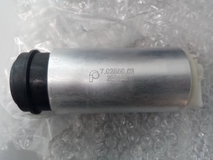

    Купили на замену

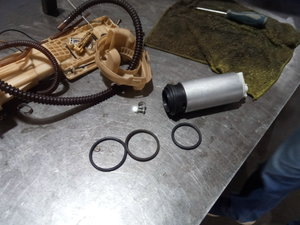

    При замене поняли, что уплотнительные резинки оставляют желать лучшего. Их три. Сверху и снизу бОльшего диаметра и одна внутренняя небольшая (на фото ее нет). Искали такие на месте - нашли.

    Вставили и завели. Однако это не решило всей проблемы. Давление конечно в рампе поднялось до 2,7Атм. Но нет никаких заявленных 4Атм. и также, е сли заглушить двигатель - давление сразу падает на ноль.

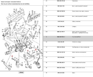

    Соединение:

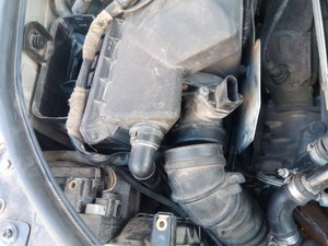

    Вот "жирный" гофрошланг от воздушного фильтра до турбины и называется гусеница, так как внешне на нее очень похож.

    это банжо-болт со шланга подачи масла на нагнетатель. если он не закручен должным образом, масло будет бить фонтаном из блока. на "герметичность впускного трата" не влияет абсолютно.

    Как же не влияет, если у него он вкручен в патрубок на впуске турбины - «гусеницу»)))))

    Я могу только сказать, что при опрессовке из-под этого соединения пошел дым.

    Однако, при VDO насосе в топливной рампе давление было 2 Атм. А вот после замены "вставки" давление стало 2.7Атм. Если бы редуктор давления в фильтре был "зажат" на "неправильные" 2Атм, то 2.7Атм мы бы во втором случае не увидели. Это, мои домыслы, которые конечно требуют доказательств.

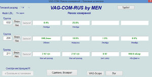

    на подмененном ДМРВ машинка субъективно ожила не надолго, а при движении в гору свалилась в ту же ошибку.
    ВАГКОМ показал мультипликатив 25%.
    Я прочитал эту статью: http://wiki.ross-tech.com/wiki/index.php/Fuel_Trim_Info
    Однако буду благодарен тем, кто объяснит причину этих 25% научно-популярно.

    14.532
    Смесь сильно бедная под нагрузкой.

    4 очка при заведенном двигателе и 3,5 через 10 минут после заглушения двигателя! Это понятно.
    Проверить каким образом? Снять фишку с насоса и фишку с фильтра и продуть/промыть/протяжку засунуть? Какие действия необходимо предпринять ?
