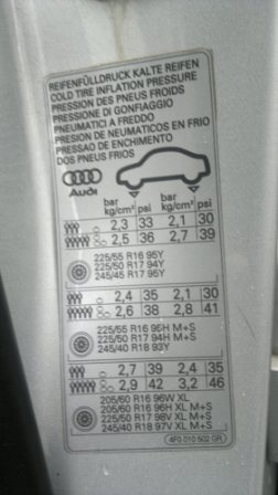

  10. getun
    getun Новичок
    26 окт 2012
    50
    a6/c6 2.0TDI 09
    на А6 С6 так [​IMG]

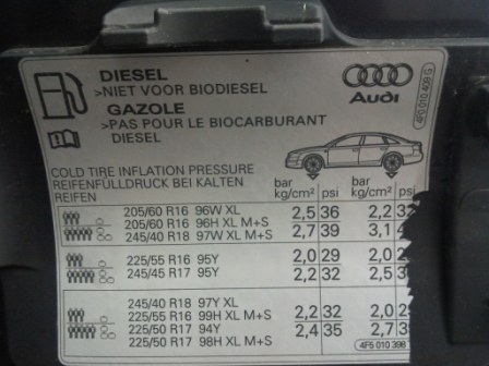

  12. Xeus
    Xeus Живу я здесь
    7 янв 2006
    2.914
    Казахстан
    Q7 3.6 FSI BHK Америкос
    значит 2,2 надо качать

  14. Xeus
    Xeus Живу я здесь
    7 янв 2006
    2.914
    Казахстан
    посмотрел у себя... у меня минимальный типоразмер 225/55/16 - значит 205/60 идет только на 2.0 движках

    А 2,5 что это за значение в первой колонке?
  16. st.wall
    st.wall Интересуюсь
    4 мар 2011
    1.801
    A6/C6 2.0TDI 2006
    #16 st.wall, 30 окт 2013
    Давление в передних колесах при малой загрузке авто= три человека и чумодан.
  17. Алексей 68rus
    Алексей 68rus Живу я здесь
    23 мар 2013
    2.207
    А6 3.0TDI Q 2008
    Откуда такие данные? тогда на задние какая нагрузка?
  18. Xeus
    Xeus Живу я здесь
    7 янв 2006
    2.914
    Казахстан
    из таблички :D
    выше посмотри
