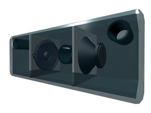

    Конструкция следующая :
    сабразделен на 3-и камеры;
    в центральной мордами друг к другу два дина :)confused: с размерами и ваттами еще не определился);
    в две крайних, соответственно, смотрят зады динов;
    на каждую из камер по инвертору.
    Всю конструкцию планируется разместить в багажнике на подмостке, который прямо за задним диваном.
    Фазик из центральной камеры смотрит в отвер-е подлокотника :)D там еще чехол такой под лыжи, что-ли).
    Ну как идея ?
    Критика, советы ..?

  6. AndryI
    AndryI Старожил
    22 дек 2004
    5.509
    Countryman, Smart
    Хороша идея ... тока сам не делай ... не сможешь просчитать фазоинверторы ... а на слух их выставлять их длину - дело неблагодарное ... такие сабы идут от двухсот баксов - ИМХО проще купить готовый ... подобрать по размерам и все ...
    я так планирую делать по крайней мере ...
    сейчас у меня стоит саб с одним динамиком ... + 2 фазоинвертора ... НО - самодельный ... АЦТОЙ! ща буду его продавать и покупать новый.

    Картинки всовываешь в своих пропертях ...
    для конкретно твоей формы саба - никакой программы не хватит ... там вообще замудреные расчеты нужны ... поэтому совет - НЕ ПАРЬСЯ ... звука ПРАВИЛЬНОГО не получишь ... объем то может расчитаешь ... фазоинвертор тоже ... но вот форма и внутреннее строение саба - все нах срежут ...

    Да,сурово.... Бандпасс 6-го порядка,сильное решение. Ну что-же,если получится изготовить,получишь ты свои вибрации и наполнение. Да-же скорее всего увидишь как крыша задышит. Если взять за точку отсчета ЗЯ ,то у ФИ отдача выше в 2 раза, у бандпасса 4-го порядка в 4раза,а у 6-го в ВОСЕМЬ раз. Но чтобы строить такую бандуру,нужны знания вопроса и огромная практика и непреломляемая целеустремленность. Шанс создать "бубнилку", о которой говорит Uldis-99%. Когда ты называешь порты фазами,складывается впечатление,что об интересующем вопросе знаешь понаслышке,без обид.
    Если интересует теория и практика построения бандпасса вотреальная сцылка
    Правда по 4-му порядку,но принцип расчетов примерно такой-же и для 6-го.
    Вообще для построения качественного бандпасса нужен не только энтузиазм и руки,но и комплект спецефического оборудования для измерения свойств салона. Нужен саб ЗЯ c ровной АЧХ в свободном поле,прибор для измерения АЧХ ну и диск с белым шумом. Установив саб в салон и измерив АЧХ, станет видно начиная с какой частоты салон приходит на помощь басу и каково вообще усиление. Эти данные нужны для того,что-бы запихнуть их в JBL SS. Если такой возможности нет, ОБЯЗАТЕЛЬНО включить в программе расчета передаточную функцию салона,там есть такая опция,считает по осредненным значениям. И на графике АЧХ в правом углу на значке с машинкой обязательно должна стоять галочка. А по графику смотри,чтобы не получался "верблюд",а получался мостик. Справой стороны спад -3 дБ должен быть на частоте не ниже 70-80Гц, иначе с мидбасом не состыкуешь,ну а по низам ниже 25-30Гц забираться не стоит. Самое главное-на рабочей частоте не должно быть никаких пиков,максимально гладко,если подьем-то плавный. Ну на границе диапазонов естественно достаточно крутой спад. На усе обязательно сабсоник и ФНЧ не ниже 12dD/oct., а лучше 18. Но мой тебе совет-откажись от этой затеи,построй для начала штук 5 ЗЯ,десяток ФИ,а потом берись за БП.
