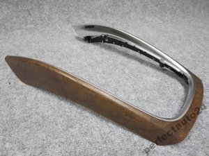

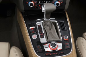

    кто нибудь знает одинаковый ли центральный тоннель на А5 и Q5?
    конкретнее - вопрос про декоративные вставки. для Q5 есть вариант с металлической окантовкой, такой как на картинке. Встанет на А5?
    ЗЫ. клавиатура MMI одинакова..

    у меня а5 и ку5. вставки разные

    Я знаю что на А5 нет металлического ободка на ней, на кушке есть. Или что вы имеете в виду разные вставки? А размеры вставки на ку можете померить? внутренние как минимум должны быть одинаковы, т.к. клавиатура одна и та же.
    ЗЫ. дверные я знаю что разные, вопрос касается только центральной вставки.

    На ку5 центральная вставка vosq1d.jpg выдается над плоскостью с кнопками. Эта разница в высоте и заполнена ободком под металл. В а5 vosq1a.jpg вставка вровень с панелью. Вид сбоку тоже отличается.

    а счастье было так близко.. получается что она даже не станет на А5.. А может станет и будет также с разницей в высоте стоять как родная? клавиатура то одна..
    Может у кого валяется в гараже центральная вставка от кушки самая дешевая пластиковая или какая там в базе идет, готов разобрать свой тоннель чтобы попробовать примерить!
    ПС. наверно в форум кушек стоит запостить?
