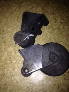

    Амортизатор два раша менял, второй раз вместе с железкой куда ролик крепиться. Тоже не дешевое удовольствие :(

    а с железкой то чё???

    Audi A6/45 2.5TDI
    Стало две железки :) ImageUploadedByTapatalk1398497513.123983.jpg
