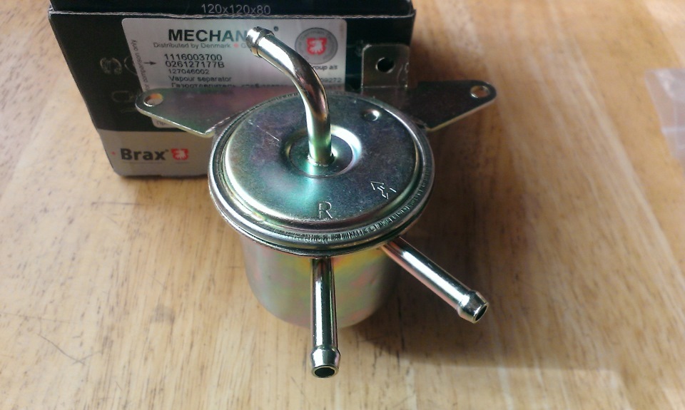

    При полностью отключеной обратке лопнул топливный фильтр. Подключал шланги через вот такую приспособу.[​IMG]

    ЗЫ. Тебе нужен электробензонасос ДЛЯ КАРБЮРАТОРА. Он давит максимум 0,5 бар даже при заткнутом наглухо выходе - никакой фильтр от такого грошового давления лопнуть не может.
    В теме, на которую я давал ссыль, даже фото этого насоса есть.
    Угу, и весь бенз уходил через нее обратно в бак - и ессно, карбу на оборотах его не хватало.
    Не ты первый на этом попался, чо. )))))))))))))))))
