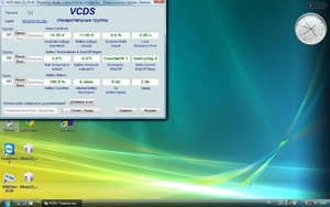

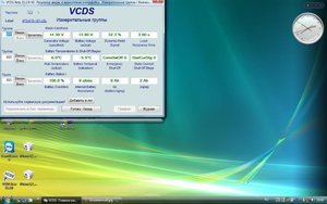

    Вот такая картина как только завел после ночного простоя
    А это после подергиваний
    Регулятор ?
