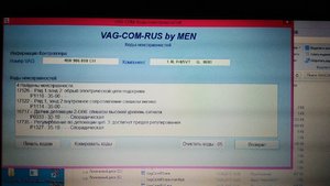

    После всех этих процедур началось лето,тепло, и тут вылезла ошибка:
    16717 -Датчик детонации 2-G66: слишком высокий уровень сигнала
    P0333 - 35-10 - - Спорадическая

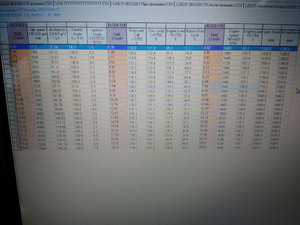

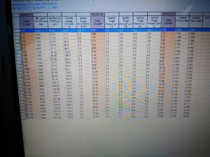

    Лог с ретарадами со старым дмрв,но и с новым они не изменились совершенно никак.

    ну в 20 группе видны эти ретарды. Вот не знаю могут ли они быть такими большими из-за нагар на поршнях
