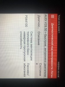

    Автомобиль 124’000км, суть проблемы: двигаюсь 40-50км/ч и немного даю нагрузку педалью, слышен на улице стук из мотора, явно детонация, периодичность появления маленькая! Именно стук появляется под нагрузкой когда ты едешь на 6-ой например 60-70км/ч и даешь нагрузку либо в горку с 40км/ч набираешь, то также детон появляется! Свечи новые стоят, катушки взял 4шт нжк в итоге мне показалось что ехать стала хуже обратно воткнул старые, бензин только город и только роснефть или газпром! Пробовал лить 100 газпромовский, не помогло! Подскажите что делать? Из ошибок только P044100! Ребят помогите, подскажите как быть???

    Влад выше правильно сказал. Нужно начать с нормальной диагностики, посмотреть коррекции смеси, разобраться с ошибкой - проверить клапан вентиляции бака. В идеале снять логи.
