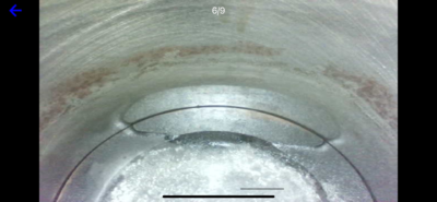

    вообще интересно бывает так эндоскопом полазить
    тут вообще ржавенький горшок)

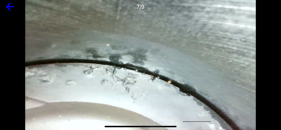

    По моему там зазор поршень ---цилиндр не хилый...Так что шум от это го тоже исключать не стоит..
    Woffka нравится это.

    да это понятно, на фотке со сколом поршня это первый горшок, он постукивает как раз, но нужно прислушаться чтобы услышать. компрессия на холодную на удивление норм, 13 во всех горшках.
    но то что слышно по из под капота на трассе - немного другое.
    кстати, что за цоканье может быть слева от мотора если стоять лицом к капоту, под гофрой и верхней половиной коллектора, в том районе где то? оно типичное для этих моторов или это уникальный случай? цокает довольно громко, особенно слышно на холостых

    [​IMG][​IMG]
    вот еще фотки кому интересно про зазоры))

    Ого, тут уже зазор поршень-цилиндр по фото определяют!

    чет меня цвет поршней смущает как то
