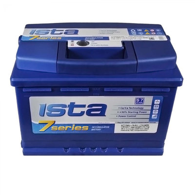

    Обычная кальциевая АКБ, не хватающая звёзд с неба.
    9 лет и 4 месяца верно служила владельцу, не причиняя никаких проблем на самых трескучих морозах - а морозы у меня в ареале бывают не только трескучие, но и затяжные.
    В последние недели эксплуатации цифры напряжения в приложении Старлайна (и на брелке) стали неуклонно падать, доходя утром до 12 Вольт.
    На носу зима, поэтому было решено приобрести новую батарею, а эту снять на заслуженный отдых.
    Считаю, что столько лет она продержалась, благодаря трёхуровневому РН, установленному на машине одновременно с покупкой этой батареи.
    Описание его установки, если кому интересно, здесь - https://www.audi-club.ru/threads/trjoxurovnevyj-rn-vmesto-vstroennogo.502826/
    Взамен ветерана-Исты куплен и установлен Эксайд 71А/ч.
    А Иста ещё послужит - и как источник в бесперебойный блок питания, и как резервный АКБ на время профилактической зарядки Эксайда.
    Жизнь продолжается! :)

    Думается, что нынешнее поколение АКБ ( как и всего автопрома), качеством и длительностю службы со старым поколением соревноваться не смогут. Ибо маркетинг - он и есть маркетинг.
    Что касаемо трёхуровневого - я ни разу не пожалел, что воткнул его себе.
    С заводским РН кальциевые аккумуляторы дохнут быстро.
    Кайнар местного разлива продержался у меня два года.
    После чего я взял распиаренный тогда Медалист - он тогда занимал первые строчки во всех тестах.
    И он продержался две зимы, на третью сдох - и я таскал его домой до самой весны.
    К его чести должен отметить, что лето он отработал совершенно нормально, и служил потом резервным ещё года три.
    Ставил его на машину, когда основной был на подзарядке - и даже катался на нём какое-то время летом.
    Но зимой на морозе он сдавался сразу.
    Вот после него и была куплена Иста.
    Кабы тогда у меня был выбор - скорее всего я её не взял бы.
    Но я искал аккум с доступом в банки и низкий - а таких тогда в продаже было раз-два - и обчёлся.
    Впрочем, то же самое и сейчас - Эксайд я выбрал из четырёх моделей, имеющихся у меня в продаже.
    Собственно, и выбирать было не из чего, ибо с доступом в банки из низких был только два: он и Варта.
    Но стоимость Варты выбора не оставила. )))
    Кстати, о маркетинге. Эксайд стоит на машине пару недель - и я чувствую, что столько, сколько прожила Иста, он не проживёт.
    Посмотрим, что будет на морозах. ((

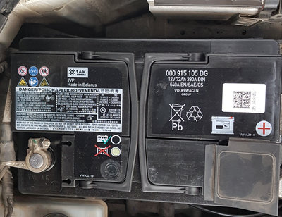

    У меня оригинальный VAG с 2014 года работает и без всяких реле.

    Не знаю какой, вот такой:

    VAG, cделанный в Беларуси - интересно девки пляшут. ))
    На этой наклейке обозначения технологии нет. Обычно, оно на боковой наклейке пишется.

    Чего удивительного?....если VAG в Калуге собирали.
