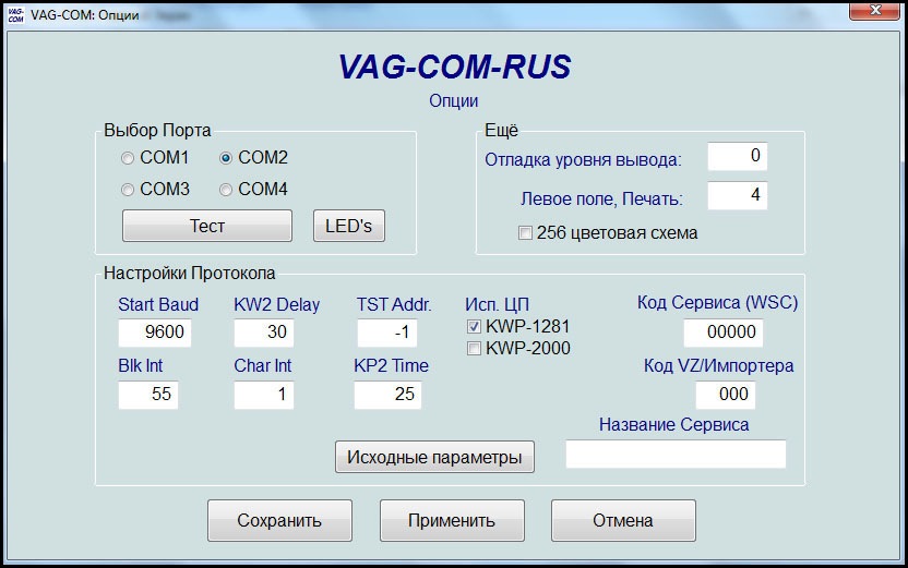

    С 340 надо в самой программе менять комбинации kwp. И работает он только с программами vag-com 302, 409, vcds-lite.

    Не объясните что это - менять kwp?

    не знаю, что имел в виду ser_gr72, но вроде как на чипах ch не поддерживается в стандартных драйверах те нестандартные скорости, на которых работает k-line в старых ауди. поэтому все говорят про ft232.

    И скорость можно попробовать менять.

    Не скажете, если вручную менять скорость COM порта это имеет эффект или прога VAG-COM сама выставляет скорости при попытке соединения? Моя ауди не коннектиться вообще никак (тачка заблокирована и на ключ никакой реакции нет). К-линию мультиметром смотрел, кз нет,сопротивление относительно земли 3 Мега, потом на падение напряжения протетстил, походу там полупроводник весит на другом конце. При выключенном моторе вообще без ключа 0 Вольт на к-линии, при повоте ключа без изменений 0 Вольт. Питание на 16 пиновый штеккер поступает, аккум подсел, но 11.5 Вольт выдает. Потом при подлкючении шнурка, прога VAG-COM при попытке соединения дергает к-линию до напруги аккума, но соединения не получается. Кое кто писал что надо в шнурке резистор на к.линии с 1 кОма поставил 500 Ом, так как типа силы тока не хватает для запуска протокола. Правда я тут не в темас, у меня AUDI A6C64F. Если есть какие-либо соображения и опыт можете подсказать, как и куда копать?
