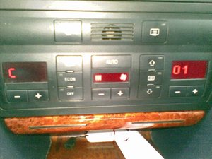

    Хотел посмотреть температуру ОЖ.
    Вот здесь http://audi-club.ru/forum/showthread.php?t=3912 почитал как что делать и приступил.

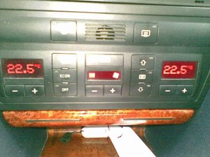

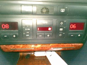

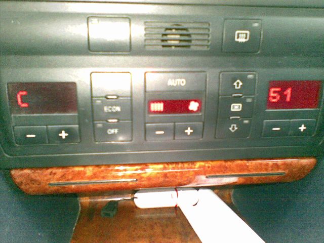

    1. Исходная позиция (рис. 1)
    2. Нажимаю кнопку рециркуляции воздуха и стрелка вверх появляется рис.2
    3. нажимаю + (самый левый) получаю рис. 3
    4. Выбираю 51 канал (рис.4)
    5. Жму кнопку рециркуляции воздуха появляется рис. 5
    6. Значение в правом окошке постепенно расло приблизительно до 25.
    Что это?
    Пробовал смотреть скорость и обороты двигателя тоже ничего не получается. Может не правильные каналы?
    Кто что знает пишите.

  6. rft
    rft Старожил
    22 янв 2007
    7.573
    a4-2.0 q5-2.0t
    в том что 79 каналов-
    57 -темп ож, если ключ в зажиганнии и не заводить- то начинает сама посебе расти... , с прогревом показывает реальную тож...
    58 канал стартует с 30, растет так же до реальной на заведенном по мере прогрева... это похоже на климат датчик.
    в идеале- и в 57 и 58 группе одинаковые значения+-2-3 градуса...
  7. слава107
    слава107 Bad e-mail
    27 окт 2009
    95
    Audi A6/C5 2.5TDI 01г.
    Я проверил 57 и 58 каналы. Похоже температуру показывает, по крайней мере значение совпадает с тем что показывает стрелка на щитке приборов. Но у меня всего 89 каналов. Может ты еще знаешь какие каналы что показывают?

  11. robber
    robber Участник форума
    14 фев 2008
    234
    А6/С5 2.5 tdi 00
    Diagnosis of the "new" Klimatronic
    The codes as follows query:
    1. Ignition switch on
    2. Circulating air + arrow upward
    3. Channel number input: +/- temperature choice on driver"s side
    4. anschl. Circulating air
    5. Change in normal mode: Circulating air + arrow upward
    Channel/contents:
