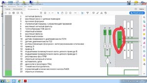

    1) забился маслоканал гидронатяжителя по правой голове?
    2) стучит фазовращатель или до него масло не доходит?
    3) Потратиться и поставить все цепи и 1 фазовращатель?

    натяжители на головах!
