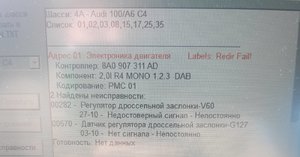

    Добрый день, уважаемые форумчане.
    Сегодня подключил шнурок и он выдал ошибки о которых, я по сути догадывался. Год назад была произведена замена РХХ, после того как старый умер. Про ошибки смотрел в поисковике, довольно частые. Только вот советы дают разные, в осномном на форумах фольксваген. Многого не прошу, а лишь подсказать, с чего начинать проверку? Симптомы: нестабильных холостой (плавают около 50-70 оборотов), иногда при движении зависают обороты. Прилагаю фото.
    Ошибки 00282 и 00670.

    Одна ошибка - концевик в РХХ, другая - ДХ в нём же.
    Вторая запросто может выскакивать из-за первой.
    Проверь чёткость срабатывания концевика и выстави зазор в 0,5 мм при полностью утопленном штоке РХХ.
    У тебя РХХ постоянно ездит за ДЗ, и если контакты концевика иногда не срабатывают - в этот момент ты и будешь иметь подвисание оборотов.
    Поэтому концевик проверяй тщательно. Проверяй его работу не в режиме прозвонки, как многие делают - а на минимальном пределе тестера.
    У распространённого М830 это обычно предел 200 Ом.
    Соедини щупы и запомни, что показывает тестер при этом.
    При проверке концевика сопротивление его замкнутых контактов не должно различаться более чем на 0,5 Ома с цифрой при накоротко замкнутых щупах тестера.
    Понажимай на концевик раз 20-30, и понаблюдай за показаниями тестера.
    Если при этом хоть один раз концевик покажет сбой - придётся либо разбирать и чистить его контакты, либо менять РХХ.
    Я бы разобрал. Сразу бы и состояние шестерён проверил, и смазки бы в этот узел добавил...
    У меня до сих пор родной РХХ на машине стоит. Делал ему профилактику пару раз, не пожалел, что залез внутрь.
    Особенно в первый раз. )))

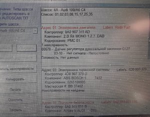

    Доброе утро! Спасибо за ответ.
    Да, конечно, утопил до самого конца. Сегодня провел диагностику и после регулировки зазора исчезла ошибка 00282, но осталась 00670(!). Как Ты считаешь, это будет все тот же РХХ или ДПДЗ? Просто доводилось читать, что ошибка G-127 это и будет тот же РХХ. Мой первый опыт в этих делах, посему такие вопросы. В целом машина едет без зависаний сейчас, минимально плавают обороты, в пределах 20-30 оборотов между 850 и 900. Фото прилагаю.

    Посмотрел еще раз, все-таки да, это будет РХХ, дпдз ни при чем в этой ситуации. На нашем форуме ты кому-то уже отвечал по этой ошибке, но не известно чем кончилось.

    Это концевик в РХХ.
    Наелся, видимо. Правда, как-то рано - год всего... Но это от производителя зависит.
    Там у тебя как, сухо?
    Масло не попадает? Из-под клапанной крышки, к примеру...
    Evgeniy89 нравится это.
