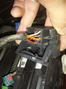

    Вытащил на днях RNS-E. CAN линии на магнитолу приходят.
    А в диагностическом разъеме 6 и 14 пины пустые.
    Но имеются 7 и 15(К и Л линии)
    Распиновка диагностического разъема стандарта OBD 2
