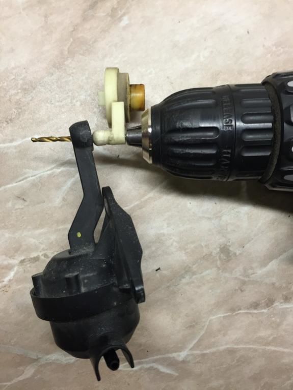

    Пацаны всем привет , а киньте ссыль как отремонтировать , чтоб не слетала тяга с этой хреновины, а то чей-то у меня начала слетать
    Заранее спасибо
  7. khme-aleksandr
    khme-aleksandr Завсегдатай
    29 окт 2007
    964
    Ауди A8
    Так выше на фотографии и есть как ремонтировать, просверлить тонким сверлом и закрепить, я использовал тонкий болт и две гайки и шайба, чтобы не болталось подпружинил пружинкой от авторучки(небольшой ее частью). Можно и проще использовать опять же тонкий шплинт или вообще проволоку.
    Как то так - https://www.drive2.ru/l/492071861555823157/
