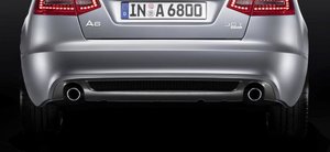

    Присоединяюсь к вопросу. Так же очень интересует какой дифузор на рестайлинг кузов С6 можно поставить? При чем, нет желания ставить двойной (2х2) выхлоп ABT - дорого и геморно. В оригинальных обвесах есть аккуратный вариант с решеткой, друзья, кто знает каталожный номер, подскажите пожалуйста :hi:
    ВОТ!!! Нашел фотку! Вот такой дифузер оочень хочу! Друзья, помогите найти, для меня это будет лучшим подарком на НГ :shuffle:

    это вроде дифузор от слайне, точно не уверен могу ошибаться
  4. blood85
    blood85 Завсегдатай
    8 май 2011
    727
    A6/C6 2006
    не ошибаешься,но он станет только на Sline бампер..можно конечно по про бывать поставить и на обычный бампер,видел как немцы ставили его вообще на дорестайл

    и так мы имеем Спойлер заднего бампера Audi A6 S6 4F

    От s6 наверно тяжело будет поставить, там и дифузор подгонять надо и как вроде оказалось что накладки( выхлоп) тоже подгонять надо под 84 мм
    единственный вариант слайне поставить

    не могу понять это рестайл бампер или нет
    продавец пишет вот что
    ORIGINAL
    Audi A6 S-Line
    С 2009 года
    Задний бампер
    Задний спойлер
    Подтяжка лица PDC
    Оригинальный номер детали
    4F5 807 511
    Audi A6 S Line Facelift PDC 4F5 807 511 Heckstoßstange Stoßstange ORIGINAL
  13. Firewall
    Firewall Завсегдатай
    13 июн 2011
    597
    A6 4F 4.2
    это дорестайловый бампер.
    на дорестайлинге слайн отличается от обычного только спойлером. те бампер идентичный.
    на рестайленге иначе. отличается сам бампер и юбка.
