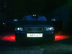

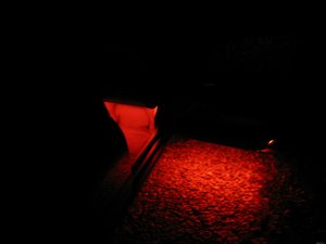

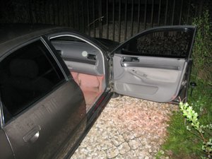

    Всем доброго времени суток!вот решил поставить(при колхозить) диодную подсветку для ног,дело в том что на б5 нету в заде подсветки поэтому решил при колхозить.
    Откручиваем спереди два самареза
    [​IMG] [​IMG]
    и взаде один
    и снимаем порог,начинаем спереди и аккуратно тянем вверх
    берём полоску диодов.
    находим два провода,у меня они коричневые с полосой жёлтой и красной и припаеваемся к ним
    в результате получаем на каждую дверь отдельную подсветку.Ночью смотрится офигительно,хотя кому как нравится!
    [​IMG][​IMG][​IMG]
