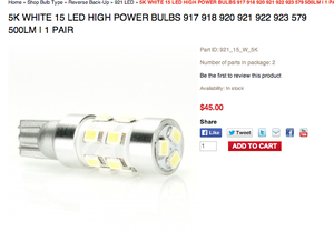

    Monstrik
    Я взял такие, как на фото ниже:)
    Можно заморочиться, заказать две оригинальные лампочки, выпаять старую, впаять диоды. Но это когда совсем заняться нечем будет:D
