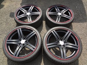

    Собсно вопрос, камрады на мою а6 с6 3.2. кваттро встанут ли 21 диски на 30 резине??? просто предложили комплект по очень хорошей цене, но вот не знаю брать или нет, ибо могут не влезть... посоветуйте знающие!

    *WALD*
    PCD 112
    5 отверстий
    10JJ
    вылет диска +38
    размер шин 285/30ZR21
    диаметр ЦО ... 6.5cm обратная сторона 7cm

    Не влезут

    Встать точно должны, даже влезть может и влезут, но при работе подвески упрется резиной в арку точно, будет плохо и арке и резине... если есть возможность примерь для интереса, пофоткай да покажи тут всем)

    но такой размер резины точно не встанет)
    и ехать она вообще перестанет))
