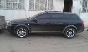

  10. Ruslan1
    Ruslan1 Новичок
    13 янв 2012
    41
    ALLROAD 2,7т АРВ

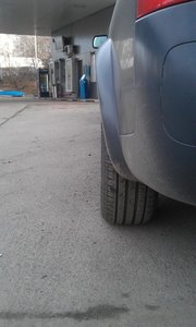

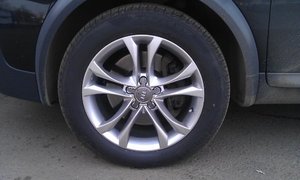

  11. serega_77
    serega_77 Участник форума
    12 янв 2005
    289
    Audi Allroad 4B/C5 2.7T ARE 02г.
    вот, сфоткал, как Вам? R17 ET28 без проставок

  15. serega_77
    12 янв 2005
    289
    У меня такие стояли еще сегодня. нужны проставочные кольца под ЦО с 66.6 на 57.1
    Фото, как вылет виден на машине можно глянуть тут:
    http://www.audi-club.ru/forum/showpost.php?p=6410712&postcount=1
