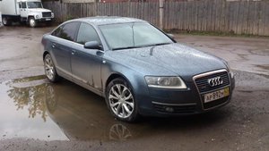

  15. Stock12
    Stock12 Участник форума
    2 янв 2012
    177
    А6 С6 3.0 V6 Q 05г
    А мне с машиной достались такие - походу китай или реплика.
      83,6 КБ
      106
