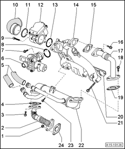

    похоже теплообменник ЕГР

    прокладку ГБЦ ???,зачем ...при появлении похожих симптомов(белый дым из выхлопа с запахом охлаждайки ,уходит антифриз)попробывать для начала исключить теплообменник егр из системы закольцевав патрубки

    шланги под N5 снять с теплообменника и закольцевать между собой соединителем типа ёрш A15-10126.png ,если пропадёт опресовывать теплообменник и менять

    У меня произошла похожая неисправность, то же мотор задымил. Остановился на том, что заказал новый теплообменник.
    Могу ссылку дать на форум пассат http://passat-b5.ru/showthread.php?t=179456 , там схожая неисправность описывается.

    Спасибо за поддержку и советы. Вскрыли сегодня теплообменник магистраль где газы идут, а там вода плещется. Закольцевали систему и дым ушел, поеду домой, там буду менять его.
