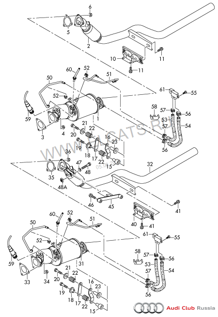

  15. urcaGun
    urcaGun Завсегдатай
    6 окт 2011
    868
    VAG Avant
    Датчик (за картинку спасибо Sergey4)
    59-лямбла зонд
    60-датчик температуры
    61-датчик разности давлений
    Не знаю как продиагностировать. Мне показала диагностика, раз... потом два... И как он меня задрал - я его поменял...:)
    Строго имхо ошибка Р0087 это OBDII код, и он не полный...
    Разница в давлении будет ессно падать ибо в режиме газ в пол - как раз сажевик и самоочищается....

    Ещё подскажите пожалуйста где находится датчик разницы давлений? По схеме не ясно, под капотом или где-то ещё

  20. urcaGun
    urcaGun Завсегдатай
    6 окт 2011
    868
    VAG Avant
    на сажевике он стоит.... по-моему снизу проще всего подлезть...
