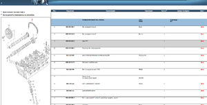

    Ну если вы хотите устранить диз. звук то почему паподос? Замена №3 и №6 по схеме что выше приложил не так дорого!

    Глянул ютюб человечек описывал подобное что Вы писали то у него по стоимости вышло примерно 1000 зеленых может я что то не то понял. Нужно еще покораться. У нас В Одессе цены европейские

    Если всё меняете на оригинал, то да ценник конский :(! Если из аналогов то в 200-300 баксов можно уложится.
    Цепь SWAG 99 11 0334 - 30$.
    Натяжитель
    Sollo SSVA6343 - 40$.
    Это самый дешевый вариант и более мение надёжный ( по отзывам кто менял).
