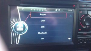

    Для тех кто пользуется вот таким девайсом и ему подобным на Win CE 6.0

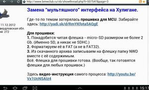

    Я на свой страх и риск попробовал перепрошить оболочку по методу наших коллег с BMW клуба, там правда майфун другой, но потроха судя по всему такие же.
    http://youtu.be/Vx1UcNSAIz4
    Сделал все по инструкции и получилось, теперь интерфейс темный и достаточно стильный
    Так что кого достало сплошное китайское мореходство в интерфейсе майфуна, ВЕЛКАМ:thumbup:
    Прошивка http://yadi.sk/d/Z4JM_P1YGHNGu

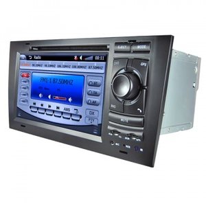

    а у меня с двумя крутилками туда пойдет??

    Не знаю, на видео тоже не такая, но я рискнул и получилось, у тебя вин се 6?

    На такую не пойдет, это для Хуалиганов, а у тебя Кехлу, прошивки разные скорее всего.
