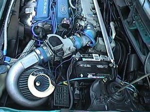

    :rzunimagu суют судя по всему девайс, которым листву сдувают...короче дует он!!! типа компрессор!!! :rock:

    пылисос-компресор для уборки листьев с газонов-1, в впуск этой хрени брызгат N20-2

    чего они там делают? надувают ? атмо? :rolleyes:

    во впуск дуют воздух, но куда то наверх нос? непонятно

    Закись подают в засасывающее сопло газонного пылесоса, а он эту смесь подаёт в мотор :nod:

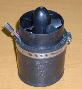

    Здесь же все просто парни , подыскиваем по бюджету электронагнетатель , устанавливаем его на впуск, вот вам и прибавка в мощности.
    Например вот образец электронагнетателя кратковременного действия (не более минуты ).
    Устанавливается за 1 час , видает 1 атм.

    Одну атмосферу? :rolleyes: Ну если тока на холостых оборотах или на заглушенном двиге накачает ;)
    В каком то из наших автожурналов тестили пару лет назад такую хрень на скромном 1.6 движке .... больше 0.1 бара на оборотах макс. мощности этот карлсон не смог добавить. Ну и момента процентов несколько добавил на низах .... одним словом эффект чуть ли не в пределах погрешности измерений

    Чтобы раскрутить этот мотор (электронагнетатель) нужна мощность немного меньшая чем получаемая прибавка. Ну если конечно с собой розетку возить тогда смысл есть:)

    Нагрузка конечно на электросистему есть , но эфект в прибавке мощьности осчутим .

    Элтурбина работает кратковременно не более минуты , включается она когда дроссель открыт полностью , кратковременная работа элтурбины обуславливается тем что нагревается электромотор и ему надо остыть , после того как он остынет его можно опять включить . Еще что я знаю что элтурбину можно установить на любой объем двигателя , и некоторые виды элтурбин могут накачать гораздо больше чем обычные работающие от выхлопа. Купить пока их можно только за границей например на ebay , есть еще российская разработка называется тайфун но ничего хорошего про нее сказать не могу. Тля тех кто не хочет чтоб турбина работала от элсети авто то ее можно переделать под привод от двигателя , получается как-бы компрессор .
