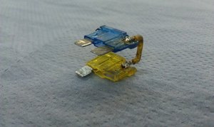

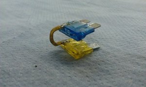

    Пролетарски-изящное решение включения насоса подкачки (ставились на двигателя серии "B") при включении зажигания.
    Уродуем два предохранителя на 15 и 20 ампер следующим образом:
    [​IMG][​IMG]
    Вставляем их блок предохранителей как на фото ниже

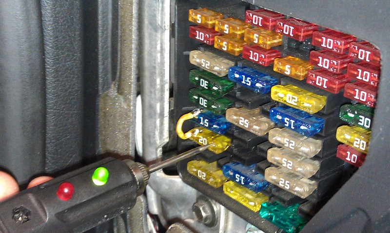

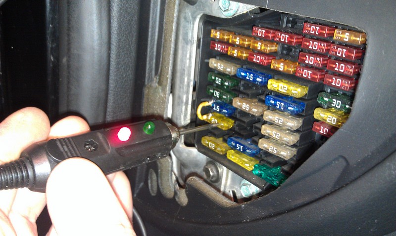

    Выключенное зажигание:
    Включенное зажигание:
    Предохранитель на 20 ампер - топливный насос в баке, на 15 ампер - стеклоочиститель задней двери.
