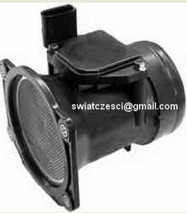

    Снял датчик. Там же должна быть нить? Нету ее. выгорела наверное. Может вместо нее впаять проводок ,чтоб контакт замкнулся? Тогда ошибки пропадут. ТОлько работа двигателя неверная будет ,не?

    Вообще нить имеет определённый калибр...Припаять то можно, но как ты сам сказал, это повлияеет на работу двигателя.....Плохо, что тебе не приколхозить тазовский датчик...Может есть в Бузулуке машинка дизельная с букавками AFN или AFF

    Не встречал таких. Да и не станет никто снимать. На шрот звонил-нету тоже.
    028 906 461 его номерок. Рассыпался в руках практически. Брызнул на него карбклинером и и вся проводка на нем сплыла.

    я чего то не пойму... точно 4-х контактный????

    Точно. На разъеме 4 провода, на датчике 5 контактов. [​IMG]
    Вопрос: как не допустить чтоб снова погорел он? Как проверить проводку перед установкой нового?

    ну это совсем другое дело...Ставь бошь от тазика....Здесь где то была тема....Ни чего колхозить не надо....Наверняка есть друзья которые вазами рулят....
