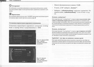

    Всё в одном выключателе -слева от руля.В положении Auto горит дневной свет днём (если включен в MMI),а в сумерки автоматически включается ксенон! Вообще всё просто до безобразия!

    Инструкцию почитай, форум почитай, было уже раз 500 или больше.
    В ММИ включается... шайбой.

    Спасибо! но у меня что-то по другому, этот свет включается через "daylight headlights", и все равно ксенон, видно из-за облачности!!
