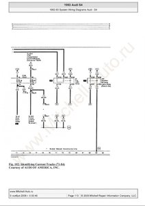

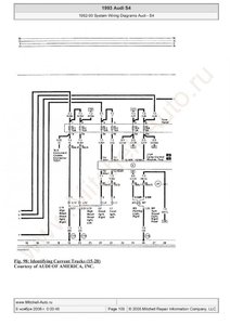

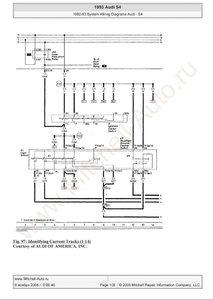

    Да тоже хочу скандинавским светом заморочиться, только не видел в схеме резистора. Читал что дальний вполнакала у них горел по дню, для этого наверное и резистор. Скдываю схему Канадского света, покажи где резюк. 1.jpg 2.jpg 3.jpg

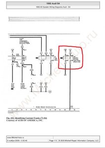

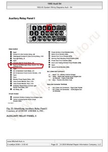

    Как же, посмотри реле J90 (выделил красным) Оно называется Daytime Light relay. Это реле номер 7 в колодке под капотом.

    Кстати на схеме которую скидывал KEwlAAR всеже есть место под резистор. Там вместо проводки между фишками, устанавливаеться резистор.

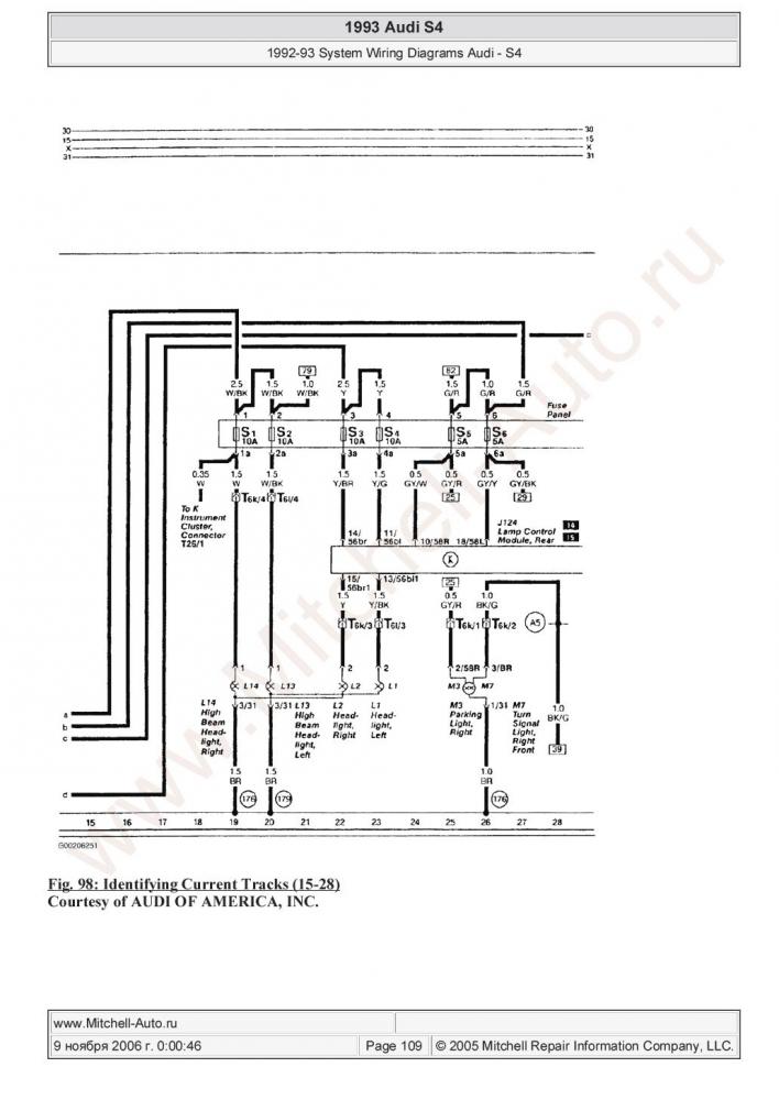

    Вот моя схема
    Красным выделил: справа R52 Daytime running lamps resistor, слева K42 Daytime running lamps relay
