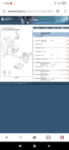

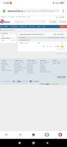

    Точную цену не скажу, но когда работал у ОД, помню пульт для котла стоил дороже ключа, а ключ стоил 16.000руб. А вообще выше уже писали, что лучше и удобнее управление по GSM каналу.
    А вот и он под номером 8
