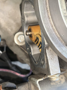

    Вычитал, что виной тому может быть регулятор холостого хода. Нужно выставить правильно зазор. Вычитал, посмотрел, как делать. Жму на шток РХХ , а он не задвигается. Подумал тогда, что рхх сломан. Снял его, разобрал, подал напряжение с батарейки обычной - шток и задвинулся. Перекинул проводки - выдвинулся.
    Потом снова задвинул его таким же образом и пошел ставить и выставлять зазор. Сделал. Запускаю.
    Все ровно. Ну как ровно - 400 оборотов держит.

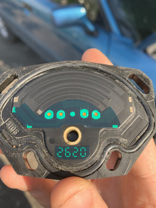

    Посоветовали мне проверить датчик положения дроссельной заслонки (дпдз) - померил сопротивление (показания меняются плавно, без рывков, когда открываю на 25% заслонку, после - не меняется), визуально, сказали, цел, но фото все равно закреплю. Так же, мультиметром, посмотрели напряжение , которое идет на РХХ - 11.7В, этого, как мне сказали, много. И вообще РХХ себя никак не проявляет. Должен, насколько я знаю, выдвигаться шток , когда включаю питание, а у меня он не двигается.
    Заказал новый РХХ, поставил - никаких улучшений. Теперь вообще 200-400 оборотов, 400 когда прогрета и норовит заглохнуть. И, по прежнему, трясется двигатель. Плюс, когда нажимаю на педаль газа и фиксирую в одном положении, обороты, например, с 2000 начинают сами падать. Пробую проехать - скорость набирает, но стоит набрать, к примеру, 50 км\ч и держать эту скорость - тоже идет сброс и небольшие толчки. Глохнет на ходу.

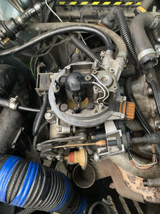

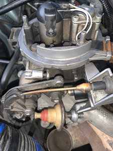

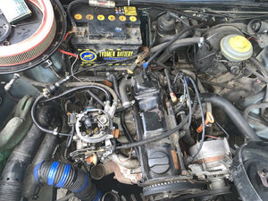

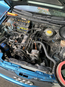

    Так же обратил внимание, что у меня будто отсутствуют некоторые шланги. Например к корпусу воздушного фильтра. Так что не исключен подсос воздуха.
    Сейчас 8 августа. Машина по прежнему во дворе. Без движения. Куда копать, что делать я не знаю. Сервисы либо не знают, что делать и сразу отказываются. Либо говорят "ставь карб".

    Можит быть подсос воздуха и из за этого мотором тресет и неустойчего работает и ещё не работает датчик температуры двигателя.

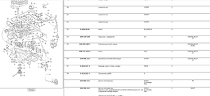

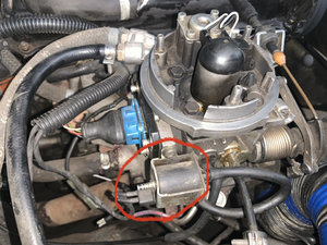

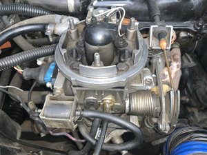

    Я ведь прав, что здесь должны быть вакуумные шланги?
    Есть где-то схема подключения этих шлангов?

    Возможно, поможет.
    Ссылка на каталог http://www.elcats.ru/audi/Parts.aspx?Mdl=fba98919-c6bd-42ca-bdd5-865ee2542290&SubId=D5A000AD
    но может потребовать регистрации.

    Вверху тема о моновпрыске. ЧИТАТЬ СНАЧАЛА!
    Далее, когда хоть что-то поймёшь - спрашивай, поможем.
    К "спецам" дорогу лучше забудь. Этот впрыск делается один раз - и навсегда. Больше он проблем не доставляет.

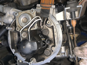

    Пока перечислю ошибки:
    1. Лямбда - важнейший датчик для моника. Без нее ездить нельзя.
    2. ДПДЗ выставляется с завода по милливольтам, его вообще трогать не стоило. Если, конечно, его до тебя не крутили.
    3. Шланги должны быть все подключены обязательно. И шланг подогрева всасываемого воздуха в том числе.
    4. РХХ не включит моторчик, пока мозги не увидят замкнутый концевик в РХХ.
    На кой было разбирать его кучу раз?
    Проверка тестером работы концевика - первое, что надо делать при проблеме с оборотами ХХ.
    5. Для моника прямо-таки жизненно важен правильный УОЗ. Проверить и выставить, если требуется - один раз, и забыть про него.
    Пока всё.
    Знаешь, там работы - на пару часов. Это тебе для уразумения, чего стОят все ваши "спецы" в округе.
    В общем, читай тему о монике. Всё основное там на первых 20-30 страницах.
    Все вопроы - потом.

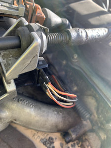

    Оказалось, что не правильно был подключён РХХ , у меня фишка эта разбита была, видимо, и были просто 4 проводка (фото добавлю). Методом тыка подключил - холостые появились, машина едет, не глохнет. Но не все так радужно.
    Подключаю лямбду - обороты стабильные, но очень завышены - 2-3 тысячи. Отключаю лямбду - слегка плавающие 900-850.
    И при запуске на холодную обороты прыгают до 2-3 тысяч, но сразу сбрасывает до 1000, а потом поднимает до 1200-1300 и постепенно, как и полагается, падают до 850-900 оборотов.
    Как то так )

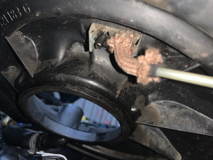

    Стартовую инициализацию сделай после подключения лямбды.
    И работу подогрева воздуха на всосе восстанови - иначе всё так и будет продолжаться до бесконечности.

    Инициализацию - это отключил ЭБУ, оставил, запустил двигатель, педаль не трогал, дважды сработал вентилятор и так все это повторить? Делал.
    А вот подогрев воздуха на всосе- как сделать? Куда смотреть?

    Термоклапан в кастрюле, механизм переключения заслонки горячий-холодный в кастрюле; гофра на жаровню, что на коллекторе; и шланги с моника на термоклапан и с термокрапана на механизм переключения заслонки.
