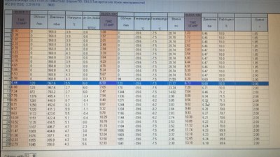

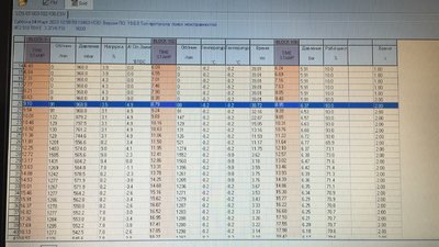

    Всем доброго дня. Подскажите, кто сталкивался с проблемой долого запуска после простоя? Стартер крутит долго, потом двигатель заводится, либо если выключить запуск, а потом снова запускать, то практически сразу заводится. И если отключить ДТОЖ, то запуск мгновенный. Сделал лог запуска с ДТОЖ и без него, оказалось время впрыска при -8, больше почти в 2 раза чем при -39 (при отключенном ДТОЖ). Благодарен за любую информацию и помощь. Логи прикрепил.

    проверьте топливную рампу и регулятор давления топлива.

    Давление одинаковое в обоих случаях, это видно по логам.
