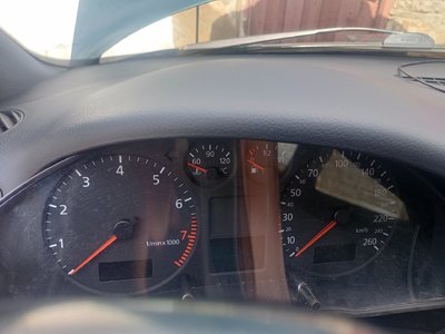

    Подскажите, при включении зажигания, чек должен загораться? A4B5 2.4бензин 1999год

    Вообще не загорается, не при автоматической проверки,ни при ручной. На приборке видно, что как бы должна быть. И ремень тоже.

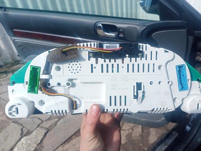

    Были(((. Вскрыл приборка, там печаль.
  6. Groz_a4b5_2.4
    Groz_a4b5_2.4 Новичок
    4 мар 2023
    7
    Масло и АКБ тупо закрыто пленкой.
