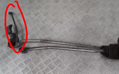

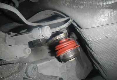

    Всем привет!
    Знатоки, помогите. Ауди а6с5 2.5 МКПП 6ст., ситуация в чем - едешь по грунтовке или иной неровной дороге и доносится отчётливый "бряк-бряк", так по всей дороге,пока не выйдешь на нормальный ровный асфальт. На не заведённом двигателе включив передачу и кидая ручку КПП право-лево слышен этот же "бряк-бряк". Ремкомплект (фото 1) на жизнь не жалуется, с виду живой. Сегодня поменяли соединительную тягу (фото 2) - цоканье, бряньканье, стуканье так и осталось. Что по итогам может издавать такой противный звук?
    (https://disk.yandex.ru/d/G3ODiePDiepWLA на видео отчётливо всё слышно)
    (Оба фото из интернета, для примера)
