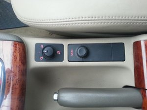

    как же она у тебя без менюшки будет работать то?должна именно с менюшкой в бортовом компе панели,на твоем фото,есть джойстик,который ставится за джойстиком зеркал,справа от ручника,у меня такой же только без кнопки парктроников,вот он

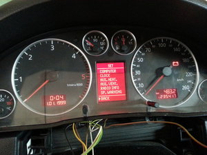

    теперь более детально: перед джойстиком есть кнопка с надписью меню,нажимаем на нее,получаем вот такое меню
    далее джойстиком выбираем aux.heat.,далее появится еще одно подменю,там уже можно либо включить вебасту прямо cейчас([] now),либо запрограммироать 2 таймера,все делается с помощью джойстика,его вращением выбираем нужный пункт,а нажимая на него непосредственно активируем то что выбрали,думаю мозг с которого идет инфа на приборку находится в корпусе джойстика,далее его както нужно подружить(соединить) с приборкой и с климатом,

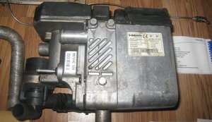

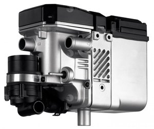

    так же к примеру блок управления вебастой необходимо будет подключить к кан шине,возможно даже что без этого она и работать не будет или не будет на приборку менюшку выводить,одно дело если бы донором вебасты был рестайл(тогда да,все бы подключалось точно так же) и другое дело так как у тебя(вебасту от дорестайла,нужно подключить к рестайлу),в принципе думаю ничего особо сложного нет,но нужно иметь распиновку подключения вебасты к рестайлу,если могешь читать схемы по электрике,то самому можно разобраться,если нет то нужен толковый электрик,а еще лучше обратись в контору по установке/ремонту вебаст,на С5-х ставились вот такие вебасты(у тебя ведь такая же?) Termo top E,слева новая,справа б/у
    у установщиков дожны быть схемы по ее штатному подключению,расценки по установке вебаст найдешь в нете,это в пределах 7-10 тысяч не больше(это стоимость установки полного комплекта под ключ)
